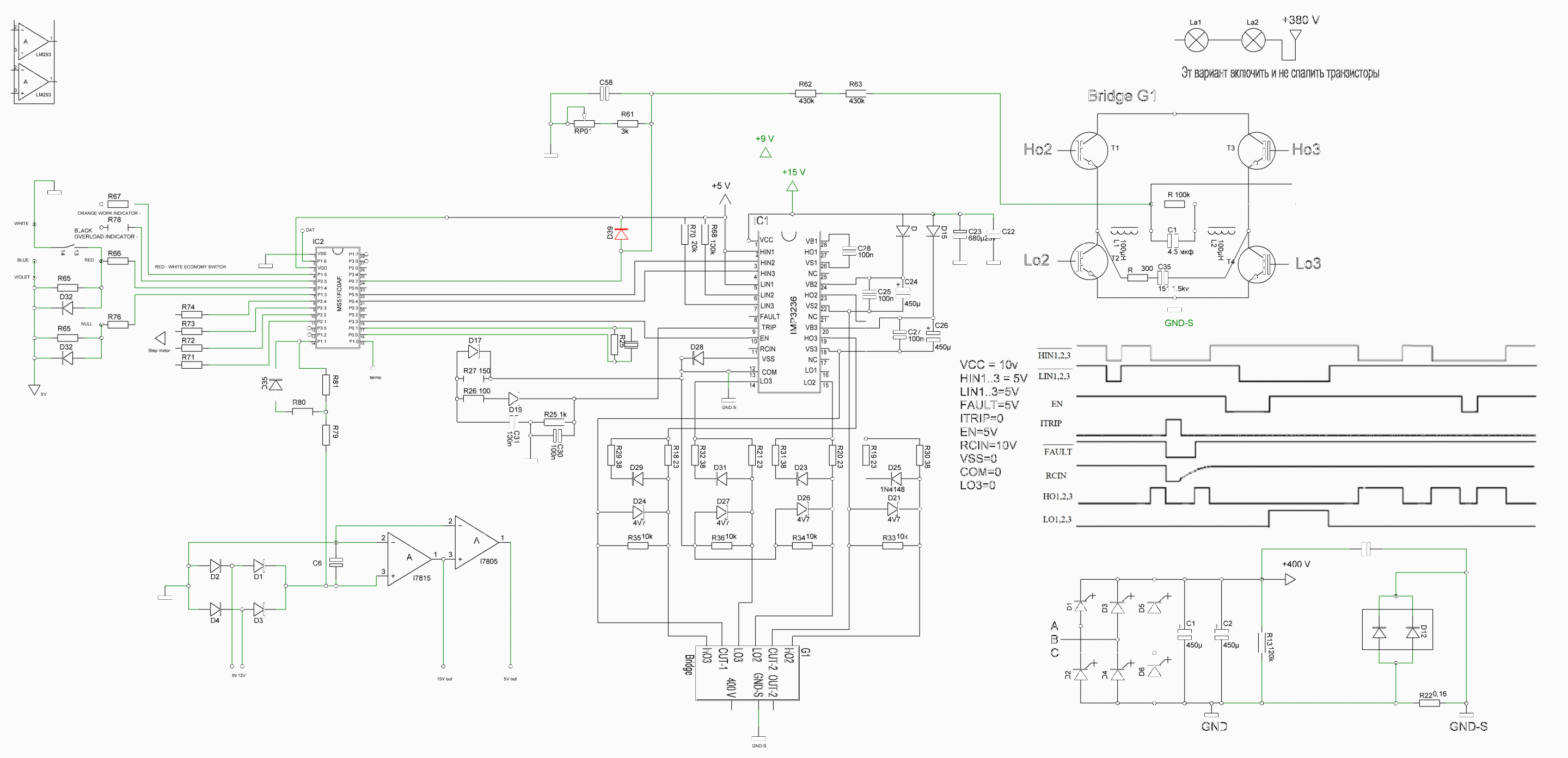

Привет. Есть такой зверь, накрылся. Соскоблили пену, срисовали схему. Поменяли драйвер и IGBT, заработал. Закипятили чай 600 Вт. Хозяин говорит, давай холодильник. Давай. Накрылся. Не знаю честный там был холодильник или еще "довесочек какой", но накрылся. Если что не так, укажите, исправлю. Поговорим ?
Первый раз накрылась диагональ моста, во второй раз сторона.

И шо, меняли только то, что накрылось?) Схему в общепринятом формате плз. Холодильник если там компрессор не на 130Вт - вполне может перегрузить 2КВАшный источник, пусковые токи до х10 от рабочих.Странно, что защиты нет, конечно. В общем, схему.

не до конца отредактирована, т.е. не последняя но все же. https://img.radiokot.ru/files/55743/386g59jzf8.GIF

Защиты нет — R22, и сопутствующая куча деталей, лишь средний ток измеряют — выкинуть и забыть.

Говорил хозяину и не раз разобраться с ОС по току. Ему предстоит срисовать правильно куда идет сигнал с R22. Там осьминогий чип и подстроечник.  Я уже и лупу его заставил купить, ленится,  хочет малой кровью. Ждем изменений схемы.

1 час назад, Zx80 сказал:
Вообще без разницы, куда он там дальше идёт, потому что он заблокирован на +400 В безымянным конденсатором.

Диод спаренный
Неизвестный кондер 475j 650v
Резитор датчик тока 15wr016j на фото его заакрывает спаренный диод
Кондеры С24 С26 на фото. Это во вражеском исполнении сколько ?

12 минут назад, Zx80 сказал:
475j
470 нФ ±5%
Повторю, без разницы, какая дальше схема, потому что она неправильная изначально, причём, в правильной было бы меньше деталей и проще.
