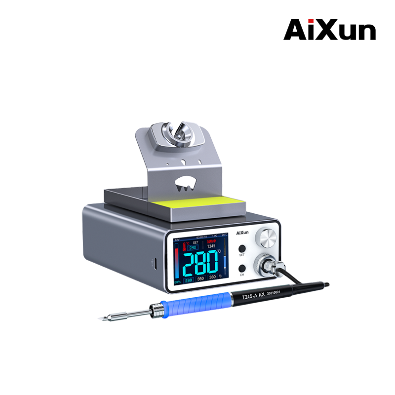

yuriger 3 30 мая, 2023 Опубликовано 30 мая, 2023 · Жалоба Меня снова обвинят в рекламе, но, приехавшие станции на 200 Вт с временем разогрева до рабочей температуры менее 3 секунд, производят впечатление. Фото T3AS с сайта производителя. Помимо скорости разогрева и получающейся пайке клемм к батарейкам удивило переключение паяльника в дежурный режим при размещении паяльника в держателе. Сильно впечатлила возможность установки температуры жала в дежурном режиме, она регулируется от 0 до 200 градусов. Я выбрал 100 градусов, от 0 жало разогревается на 1 секунду дольше. На станции существует возможность установки 3-х рабочих температур, для быстрого переключения. Сетевая вилка имеет маркировку расположения фазы и нуля, нужно следить за способом подключения станции к сети. Розничная цена получилась 12 тыс. рублей. Самое дорогое жало стоит 1,1 тыс. руб. Цитата Поделиться сообщением Ссылка на сообщение Поделиться на другие сайты Поделиться
HardEgor 81 30 мая, 2023 Опубликовано 30 мая, 2023 · Жалоба 24 минуты назад, yuriger сказал: Сетевая вилка имеет маркировку расположения фазы и нуля, нужно следить за способом подключения станции к сети. Подставка хлипкая, будет по столу елозить (а резиновых ножек у неё не вижу) 25 минут назад, yuriger сказал: Сетевая вилка имеет маркировку расположения фазы и нуля, нужно следить за способом подключения станции к сети. А стандартную евровилку сложно было поставить? Цитата Поделиться сообщением Ссылка на сообщение Поделиться на другие сайты Поделиться
yuriger 3 30 мая, 2023 Опубликовано 30 мая, 2023 · Жалоба 1 hour ago, HardEgor said: Подставка хлипкая, будет по столу елозить (а резиновых ножек у неё не вижу)А стандартную евровилку сложно было поставить? Подставка не хлипкая, во всю длину нанесен двусторонний скотч для приклеивания к корпусу станции. Евровилка стандарткая, отличается тем, что на ней напечатано место расположения фазы и нуля. Цитата Поделиться сообщением Ссылка на сообщение Поделиться на другие сайты Поделиться
auric 0 27 октября, 2023 Опубликовано 27 октября, 2023 (изменено) · Жалоба ХМ...видел Jabe UD-1200 на С245 жалах, плохого не скажу про работу вроде, но вот облезающая краска это просто капец, тут кстати тоже как я понял самое мощное жало это С245, по сути отличия только в том, что тут стоит импульсник, а в JBC и в клоне его Jabe большой и тяжелый трансформатор. И кстати там мощность с жала можно снять не более 120Вт, тут думаю так же, так что 200Вт это опять маркетинг. Осталось понять (а информации по ней пока смотрю не густо) она хоть в сон/ожидание уходит, как оригинал, когда паяльник ставишь в держатель? Просто на Jabe/JBC это через контакт реализовано, а тут подставка вроде как может стоять вообще отдельно. А вообще тренд/график работы прикольная функция, если она реально без фильтрации и с интерполяцией выдает его, но как я понял это китайцы так нашли способ заинтересовать Российского покупателя - фантиками ))) и реальная картина выглядит несколько иначе, вот и тут так, недавно смотрел обзор китайских машин, так вот самый типичный комментарий они классные, там такие огоньки, кнопочки...вообще не смотрят на основные узлы... Изменено 27 октября, 2023 пользователем auric Цитата Поделиться сообщением Ссылка на сообщение Поделиться на другие сайты Поделиться

makc 220 29 октября, 2023 Опубликовано 29 октября, 2023 · Жалоба 42 минуты назад, Карлсон сказал: Попробуйте jbc. Я всю жизнь эрсой паял, недавно пересел на aixun t420. 210 и 245 ручки просто песня! Спасибо, я их уже пробовал щупать на Экспоэлектронике. Впечатления положительные, но цена выше, чем цена у Ersa. Кстати, как вам это чудо китайского гения? Ручки по виду хороши, а вот как дела с точностью калибровки температуры, качеством софта станции? Цитата Поделиться сообщением Ссылка на сообщение Поделиться на другие сайты Поделиться
Карлсон 3 29 октября, 2023 Опубликовано 29 октября, 2023 · Жалоба 9 часов назад, makc сказал: Кстати, как вам это чудо китайского гения? Ручки по виду хороши, а вот как дела с точностью калибровки температуры, качеством софта станции? За такой ценник и функционал просто отлично. Родные айксуновские жала не понравились. Иголка слишком тонкая, топорик обычно не использую. Купил на али якобы оригинал жал, мне нравится, за счет наличия теплоаккумулятора рядом с жалом, паять удобнее, чем айтулом. Это относится к конусу, например. Калибровку не проверял особо, по ощущениям всё похоже на правду. К софту претензий нет, даже не обновлял. Не нравится: пластик держателей, конструкция силиконового корытца, кнопка сзади большого модуля, кнопки спереди, как выглядит дисплей. Но я понимал, что с эргономикой и материалами за такой ценник будет компромисс. В целом считаю, что хорошо подходит как для дома, так и для потоковой пайки. Мой монтажник тоже доволен, забыл т12 как страшный сон. 245 ручка почти как айтул, ощущения при удержании очень похожи, губочку не надевал. 215 вообще как карандашик. 115 активно не работал. 1 Цитата Поделиться сообщением Ссылка на сообщение Поделиться на другие сайты Поделиться
