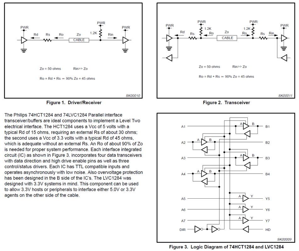

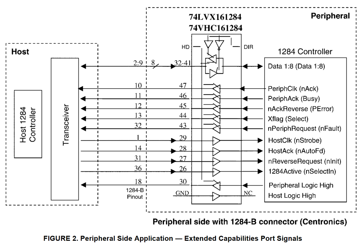

HardWareMan 2 23 часа назад Опубликовано 23 часа назад (изменено) · Жалоба 41 minutes ago, Arlleex said: О. Не сразу вразумил, что на это дело был стандарт. Спасибо, ознакомлюсь. Что касается физической части, то там всё просто и даже были специальные микросхемы согласования. Что-то типа такого: Правда, в случае с STM32 придётся придумывать согласование с LVTTL/LVCMOS. С другой стороны, зная электрические параметры на выходе интерфейса можно сделать сразу правильное согласование между STM32 и кабелем устройства IEEE 1284. Хммм... 74LVX161284 Features: • Level 1 and 2 signaling support • 3.3V +/- 10% VCC operation • Translation capability allows the cable-side to interface with 5V signals • Guaranteed 800mV minimum hysteresis on control inputs • B and Y output resistance optimized to drive IEEE 1284 prescribed cable • B and Y outputs in high impedance mode during power down • 14mA B Port source/sink capability • I/Os on cable-side B Port have integrated pull-up resistors • Flow-through pin configuration • Single-chip solution 72419.pdf ieee-1284-a_b_c_994.pdf Изменено 23 часа назад пользователем HardWareMan Цитата Поделиться сообщением Ссылка на сообщение Поделиться на другие сайты Поделиться
Freibier 3 22 часа назад Опубликовано 22 часа назад · Жалоба 1 час назад, HardWareMan сказал: там всё просто Если я правильно понял, то ТС спрашивает к какому пину DB25 подключить пин DIR этой мс. Цитата Поделиться сообщением Ссылка на сообщение Поделиться на другие сайты Поделиться
HardWareMan 2 12 часов назад Опубликовано 12 часов назад (изменено) · Жалоба 9 hours ago, Freibier said: Если я правильно понял, то ТС спрашивает к какому пину DB25 подключить пин DIR этой мс. У ТС вполне конкретная задача: освежить ведомое устройство, подключенное через LPT. Т.е., то, что находится на ПК и до физического порта DB25 должно остаться как есть, причём если будет миграция на другую комбинацию ПК то устройство должно остаться совместимым. Отсюда вывод: устройство надо сначала сделать электрически совместимым, а затем уже логически (по протоколу). Я уже показал выше, что были вполне себе штатные драйверы кабеля LPT, причём они совместимы под разные режимы (не обязательно использовать именно все). Это будет полностью электрически совместимое устройство с любым стандартным LPT портом, хоть на ноутбуке хоть на ПК. Далее. ТС зашёл немного не правильно в тему. Его можно понять: он хочет сделать именно так как надо а не как дешевле. Но я бы начал с анализа схемы старого устройства и если оно работет то записал бы любым доступным LA активность на шине для анализа самого протокола. 16 каналов не хватит, конечно, но вероятно не все статусы могут быть использованы да и не все биты данных нужны для понимания арбитража и можно будет сравнить с эпюрами из букваря на IEEE1284 и определить, стандартный там протокол SPP/BIDIR/EPP/ECP или нет. Поэтому, первично было бы правильным посмотреть как именно организовано согласование старого устройства с кабелем LPT по факту и, вероятно, просто повторить эту модель было бы достаточно. Но ТC не приводил нам ни фото старого устройства, ни его схемы (даже отреверсеной), так что нам остаётся только гадать. Вероятно, устройство под NDA вообще находится. Ну и отвечая собственно на вопрос "где на DB25 сигнал DIR?" - ответ нигде. Этот сигнал управляется самим устройством, когда оно по протоколу определяет, что должно переключить направление. Т.е., по умолчанию устройство должно соответствовать режиму SPP. А в букваре чётко показано, какие сигналы покидают устройство а какие нет: IEEE-1284-2000.pdf Изменено 12 часов назад пользователем HardWareMan Цитата Поделиться сообщением Ссылка на сообщение Поделиться на другие сайты Поделиться
