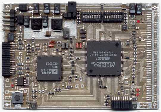

_pv 61 11 августа, 2020 Опубликовано 11 августа, 2020 · Жалоба 2 hours ago, izerg said: Перемычки проволочные... когда-то мне показали другой способ : https://forum.ixbt.com/topic.cgi?id=48:1490 Автор Sergey_L - плата - односторонняя, Сделано на лазерном принтере с помошью алюминиевой фольги, перемычки - SMD резисторы и сборки "0" Ом, разного размера. - это чтоб не паять проволочки :) те же резисторы 0Ом ещё можно запихивать прям в отверстия для соединения двух слоёв через неметаллизированные отверстия вместо проволочек, их по длинне как раз по стандартным толщинам текстолита сделали :) 0603 - текстолит 1.6мм отверстие 1мм, 0402 - текстолит 1мм отверстие 0.6мм, 0201 - текстолит 0.6мм ответстие 0.4мм Цитата Поделиться сообщением Ссылка на сообщение Поделиться на другие сайты Поделиться
