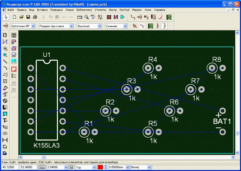

Давно не пользовался спектрой, вот решил попробовать.
Система Windows XP, пути прописаны давно, отлично всё работало, ничего не изменялось на моём пк.
Для того форума из папки "demo" платку доразвёл, версия, что и сейчас, тогда работала отлично.
Пошаговая гифполоска действий
