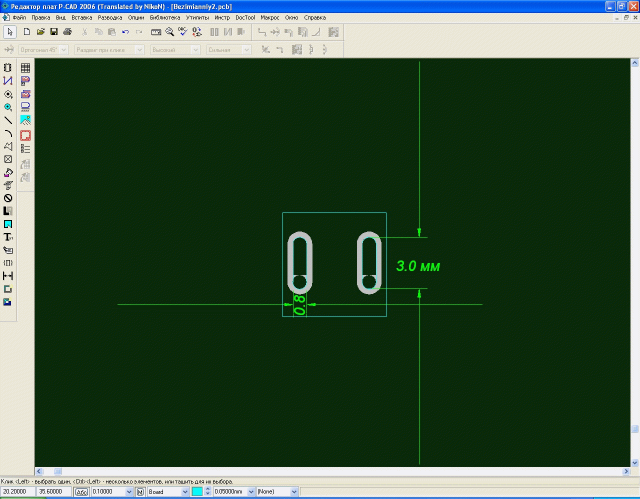

Как сделать овальные отверстия ?
Много лет использую такую конструкцию (см. приложенный файл)
И в РФ и в Китае лишних вопросов не задавали,
Всё изготавливали как мне надо.
usb-hdmi.PCB
Поделиться сообщением
Ссылка на сообщение
Поделиться на другие сайты
Может я не все понял, но обычно такое описывают отдельным слоем фрезеровкой по контуру.
 Это и сама плата, если  непрямоугольная и самые замысловатые отверстия. Теми же линиями, что и контур платы.
 Контуры рисуют такими, как должны быть в итоге.  Технологи сами учтут размер инструмента.
Единственное ограничение - инструмент (фреза) не тоньше 2.2мм. Т.е прорезать щель шириной 1мм не получается.
Ну и скругления в углах контура - тоже нужно учитывать. Чистый угол , излом, не получается.

6 минут назад, Егоров сказал:
Не обязательно.
Даже Резонит делает пазы фрезеровкой от 1 мм шириной, рассверливанием - от 0,6 мм шириной.
Ссылка на сообщение
1 час назад, Zig сказал:
Понятно, что разные производства могут иметь разные технологические ограничения.
1. Полезно связаться предварительно с конкретным изготовителем.
2. Не закладывать в проекты  предел технологических возможностей, делать все  как можно проще для изготовления.

В 15.11.2017 в 12:44, musa сказал:
Вот именно так.
А можно так - вырезом в плате (Board Cutout), не только в слое board.
В 19.02.2019 в 19:50, zombi сказал:
Поддержка JLCPCB ответила:
"There is no ... in drill layer.
В 19.02.2019 в 23:52, aaarrr сказал:
Лучше было не в "Outline", а совершенно отдельным слоем - так бы поняли.
Этот слой согласно гербер из пикад в CAM350 графический как и другие.
В ней его вручную именовал в NC. Но китайский JLC.. не принимает cam.
По крайней мере не выводит на просмотр. Видимо вручную файлы смотрят.
А ризанит берёт. Но только в версии программы 9.5 не известно почему.
В 04.05.2019 в 17:53, Vakhtang сказал:
Это хорошо, что к обычным линиям и дугам нет вопросов.
Значит к вырезам не будет точно. Правда их нельзя использовать
в Pattern Editor. Там площадки-полигоны, а вырезы уже на плате.
OvalCAMv9.5.rar

именно на JLPCB заказ не делал никогда, у других китайцев и в Зеленограде постоянно заказываю платы с овалним отверстием под USB или HDMI разъемы, с указанием формы в слое board, и с металлизированным отверстием в центре (металлизация обязательна), никогда лишних вопросов не задавали. Даже если запамятовал отдельно указать наличие овального отверстии.
