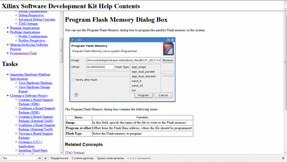

Не глянете, профи? Может опять просмотрел - EDK выполняет только программирование из созданного файла, но не позволяет вычитать, сохранить и потом записать этот файл в флеш? UG111 и Xilinx Software Development Kit Help Contents.
Спасибо, Андрей. Эта софтина поддерживает программирование очень ограниченного числа флеш и те Xilinx. Моих, увы, там нет.
Да, спс, невнимателен был - именно для 3е не поддерживается.
Получается для Spartan-3e загрузка прошивки через iMpact не поддерживается, а для spartan-6 поддерживается? Для spartan-6 выбор BPI в iMpact для флеш доступен, а для spartan-3e - нет. В приведенной Вами ссылке говорится о том, что iMpact не поддерживает загрузку, но получается, что это не так? Разве это не противоречие?

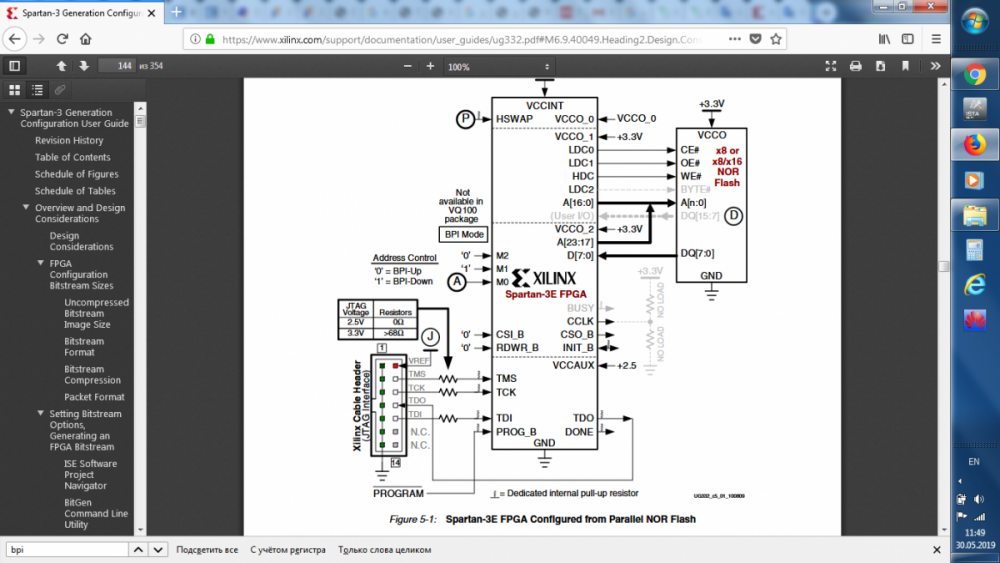

Документ UG332 от 15-го года говорит об обратном, Chapter 5: The master Byte-wide Peripheral Interface (BPI) configuration mode is available for either the Spartan®-3A/3AN/3A DSP and Spartan-3E FPGA families. It is not supported on the Spartan-3 FPGA family although there is a similar mode that leverages Xilinx ® Parallel Platform Flash PROMs (see Chapter 6, “Master Parallel Mode”). Чему верить?
Цена!!! В моём случае при такой цене имеет смысл спаять флешки и перешить на программаторе, потом вернуть назад. Хотелось бы понять, что не так со спартан-3е? Читал и даташит, и мануал по программированию в BPI, но, тем не менее, не работает, как об этом пишут. У меня первая версия была 11.1, поднялся до 14.7, как у Андрея - результат тот же.

Не могу включить режим JTAG (boundary scan) путем установки перемычек на пинах М2, М1, М0 в нужную конфигурацию - 1:0:1, т.к. один из пинов не имеет вывода наружу из-под Xilinx и замкнут на 0. Есть ли другой способ включить JTAG?
