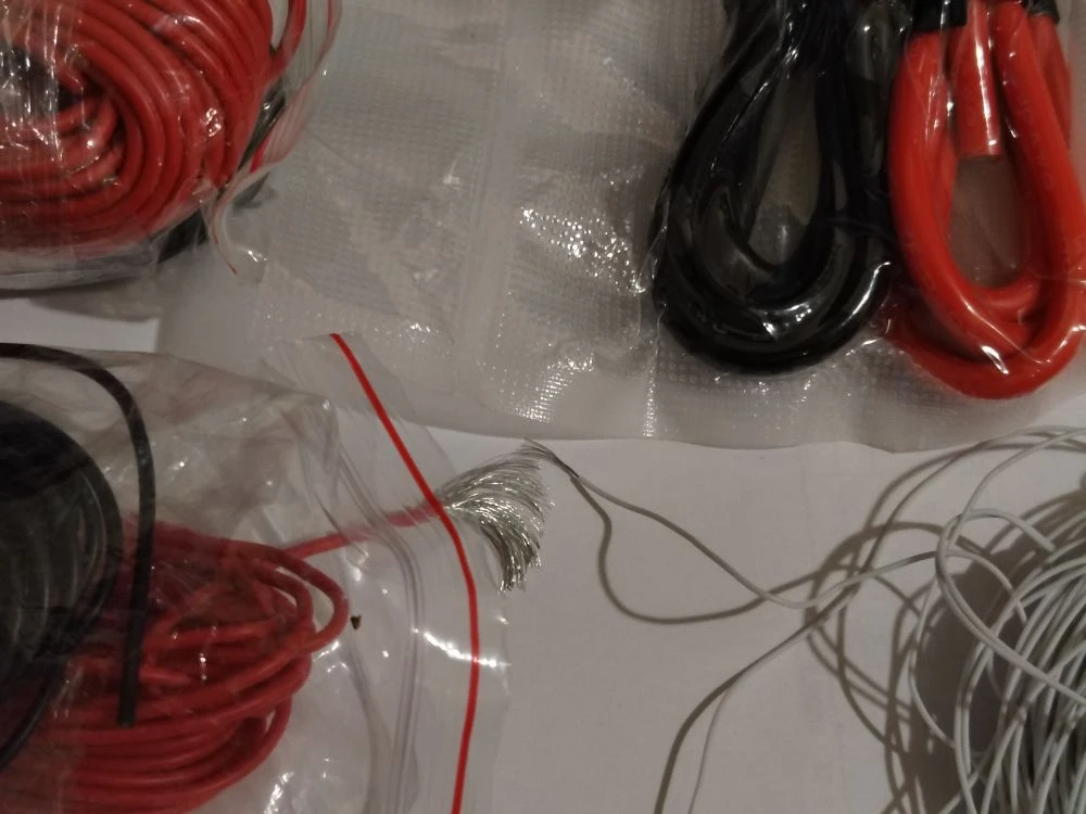

adnega 15 June 16 Posted June 16 · Report post Начал пользоваться многожильным мягким проводом в силиконовой оболочке. Провод нужно заменить полностью. Quote Share this post Link to post Share on other sites More sharing options...

mantech 152 June 16 Posted June 16 (edited) · Report post 4 часа назад, adnega сказал: многожильным мягким проводом в силиконовой оболочке. По жилам видно, что хороший, только изоляция лучше фторопласт, ибо силикон слипается друг с другом и перегиб получается не очень хороший, а фторопласт очень скользкий и жгут гнется гораздо равномернее...Ну или делать ленточный кабель, а не просто жгут. Edited June 16 by mantech 1 Quote Share this post Link to post Share on other sites More sharing options...

adnega 15 June 16 Posted June 16 · Report post 6 часов назад, mantech сказал: По жилам видно, что хороший, только изоляция лучше фторопласт, ибо силикон слипается друг с другом и перегиб получается не очень хороший, а фторопласт очень скользкий и жгут гнется гораздо равномернее...Ну или делать ленточный кабель, а не просто жгут. сам не пользовался Quote Share this post Link to post Share on other sites More sharing options...
