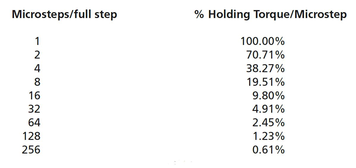

5 минут назад, mantech сказал:
Только надо учитывать, что чем сильнее дробление, тем меньше момент
Судя по этой картинке (правда она от A5985, но суть та же), момент остается прежним?
Share this post
Link to post
Share on other sites
5 минут назад, Сергей Борщ сказал:
В таблице ниже представлена зависимость между делителем шагов и соотношение момента удержания от крутящего момента.
Мифы о микрошагах или есть ли смысл делить шаг до бесконечности.
Что как следствие - если нагрузка на роторе,плюс трение в самом двигателе и тормозящий момент будут больше,чем крутящий момент, то точные микрошаги будут происходить до тех пор, пока суммарный момент не превысит значения нагрузки на роторе, плюс трение в двигателе и момент удержания. Иначе будет пропуск шагов.
Edited by mantech
Share this post
Link to post
это скорее таблица момента удержания от проворота вала на этот самый микро шаг, а если считать в абсолютных углах, а не относительно размера шага, то момент, чтобы провернуть на один и тот же угол от величины шага не зависит, как на картинке от Сергея выше.
в таблице просто посчитано значение косинусов, cos(Pi/4),  cos(3*Pi/8), cos(7*Pi/16), ...
Share this post
Link to post
38 минут назад, _pv сказал:
Так это и определяет в основном момент страгивания с места без пропусков, в процессе вращения с постоянной нагрузкой момент практически не зависит уже от деления шага.
Share this post
Link to post
для ШД (без дополнительной обратной связи по энкодеру) "пропуск" - это пропуск целого шага.
если поделить на миллион микрошагов, и трение/нагрузку он преодолеет и начнёт шагать только когда контроллер нарастит ему угол поворота у тока соответсвующий пусть будет 100тыс микрошагов (1/10 от полного шага), то при делении на 1 тысячу микрошагов то же самое произойдёт после 100 микрошагов, то есть при тех же 1/10 полного шага, вне зависимости от того на сколько микрошагов делить, момент не меняется.

В 27.03.2026 в 10:43, mantech сказал:
Провел небольшой эксперимент: подал питание на двигатель и прицепил безмен за кронштейн на расстоянии 30 см от вала. Что при микрошаге 1/4, что при 1/16 провернуть вал удавалось, когда безмен показывал около 1.4 кг. Чем в итоге я жертвую, установив микрошаг?
Кстати, момент удержания M= F * L = 1.4 кг * 9.8 м/с^2 * 0.3 м = 4.1 Н*м. Моими 7 Н*м и не пахнет, хоть это и крутящий момент. Почему так? Есть ли способ так же, полукустарно, оценить крутящий момент?
