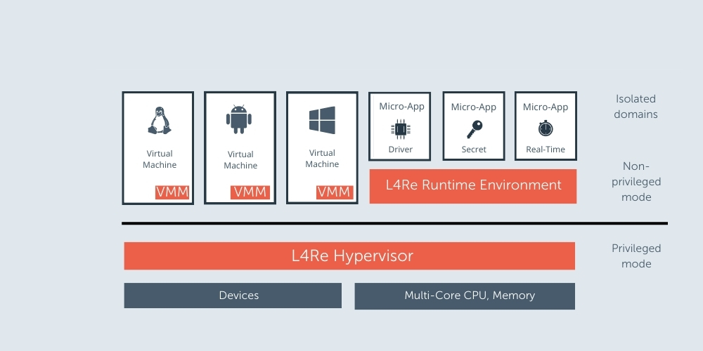

sasamy 14 December 22, 2024 Posted December 22, 2024 · Report post 21 hours ago, quаrk said: Да и не нужен там "реал-тайм", по большому счету он там нужен но реализация максимально простая - можно в одни руки не вдаваясь в подробности сделать условному "программисту DSP". На Linux это было бы проще и надёжней, но тоже ограничено. Майнстрим сейчас гибридные системы - гипервизоры с rtos в одном флаконе - с жёстким реалтаймом rtos, с высокой производительностью gpos и сертифицируемыми гарантиями. Есть даже опенсорные реализации не запрещающие сертификацию их открытых продуктов https://www.kernkonzept.com/l4re-operating-system-framework/ https://www.kernkonzept.com/l4re-board-support-package-list/ но естественно программировать такие системы намного сложней - надо погружаться в технологию, возможно автор той статьи просто не знал о таких. Quote Share this post Link to post Share on other sites More sharing options...

sasamy 14 December 22, 2024 Posted December 22, 2024 · Report post 35 minutes ago, mantech said: Как они о себе категорично их гипервизор в Electrobit используют в своей реализации AUTOSAR https://www.elektrobit.com/products/ecu/eb-corbos/hypervisor/ Quote Share this post Link to post Share on other sites More sharing options...
