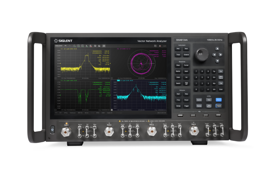

A.V.Avtomat 48 August 19, 2024 Posted August 19, 2024 · Report post 2 часа назад, khach сказал: https://www.siglent.com/products-model/sna6000a/ что то типа SNA6034A? А как его купить то? Это надо в недружественных странах друзей иметь? Или в Китае можно заказать? Я бы заказал при новых закупках измериловки с удовольствием, SIGLENT - это вещь! АКИПов таких ещё нет, если не ошибаюсь. Максимум до 8,5 ГГц (АКИП-6604/4}. SIGLENT - это чистый Тайвань, как меня информировали, не КНР. Quote Share this post Link to post Share on other sites More sharing options...
