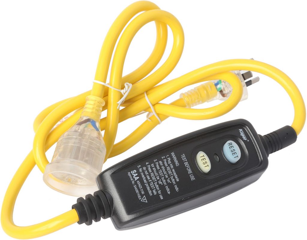

syoma 1 March 21, 2019 Posted March 21, 2019 · Report post 7 hours ago, haker_fox said: Т.е., всё-таки, так: где-то в щитке блок питания 220->12 В с двойной изоляцией, провод 12 В в ванную до блока, 2 hours ago, haker_fox said: Да, да. Я в первом посте упоминал его. УЗО обязательно. Причём: серия A (не AC), диффток утечки 10 мА (давно не встречал 6 мА), обязательно электромеханическое. от ABB. А теперь подумайте о такой штуке - я устанавливал душевые кабины и надувные бассейны и во всех них это решение было интегрировано в виде шнура. Выглядит примерно так: УЗО находится прямо на кабеле, а сам кабель был с двойной изоляцией и все эти 220В шли прямиком в коробку управления, где и стоял уже блок питания. Так как это были покупные сертифицированные изделия, я уверен, что это решение соответствует всем нормам по безопасности, а может и вообще только так и требуется по нормам. Поэтому на вашем месте я бы сделал точно также вплоть до использования покупного кабеля с таким УЗО. А блок питания ставите уже в своем устройстве. Кстати, можете сами убедиться, посетив какой-нибудь местный салон по продаже модных душевых кабин с радио или гидромассажных ванн и попросив их показать внутренности/схемы подключения. Quote Share this post Link to post Share on other sites More sharing options...
