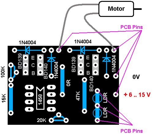

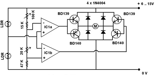

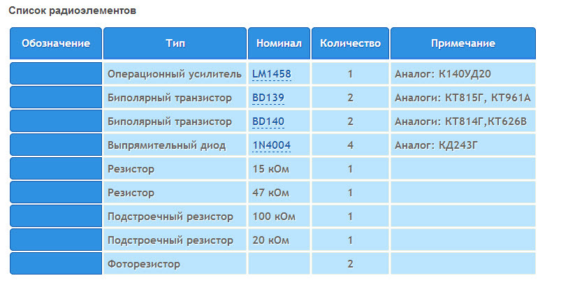

mehanik020 0 29 января, 2014 Опубликовано 29 января, 2014 · Жалоба Здравствуйте Форумчане! Есть ли среди вас, те кто сможет мне помочь, в вопросе спайки схемы? "Система слежения За Солнцем" - для солнечного рефлектора.... То прошу ОТКЛИКНУТЬСЯ...! В прикрепленных файлах есть список элементов и наглядная схема устройства Ссылка сайта где Возможно более подробно все написано http://cxem.net/greentech/greentech16.php Видео где наглядно показано как все это работает http://www.youtube.com/watch?v=SIoEzdDsjLQ Посмотрите все это... Сможете ли вы это сделать? Сколько это будет стоить? 8.950.298.64.66 Денис Николаевич Цитата Поделиться сообщением Ссылка на сообщение Поделиться на другие сайты Поделиться
MM_Andrey 0 30 января, 2014 Опубликовано 30 января, 2014 · Жалоба Интересно, а как можно на двух фоторезисторах следить за положением солнца ? Цитата Поделиться сообщением Ссылка на сообщение Поделиться на другие сайты Поделиться
MrYuran 14 30 января, 2014 Опубликовано 30 января, 2014 · Жалоба Интересно, а как можно на двух фоторезисторах следить за положением солнца ? Так очень просто. Ставится два сенсора под углом, система стабилизируется, когда они будут засвечены одинаково. Цитата Поделиться сообщением Ссылка на сообщение Поделиться на другие сайты Поделиться
Егоров 0 30 января, 2014 Опубликовано 30 января, 2014 · Жалоба Так очень просто. Ставится два сенсора под углом, система стабилизируется, когда они будут засвечены одинаково. Или, как говорили, "система ищет равносигнальную зону". Причем, находит удивительно точно, если принять во внимание остронаправленность датчика аж почти никакую. Датчики только должны быть по возможности одинаковыми, но что-то юстировкой уровня сигнала с разных плеч можно убрать. Цитата Поделиться сообщением Ссылка на сообщение Поделиться на другие сайты Поделиться
megajohn 3 30 января, 2014 Опубликовано 30 января, 2014 · Жалоба Или, как говорили, "система ищет равносигнальную зону". Причем, находит удивительно точно, если принять во внимание остронаправленность датчика аж почти никакую а интересно, а облако может увести систему в слепую зону ? то есть край облака более яркий и уводит систему в сторону, и так что когда уже солнце не закрыто облаком, то система смотрит на равномерно освещенное небо ? Цитата Поделиться сообщением Ссылка на сообщение Поделиться на другие сайты Поделиться

Гость TSerg 30 января, 2014 Опубликовано 30 января, 2014 · Жалоба Интересно, а как можно на двух фоторезисторах следить за положением солнца ? Зависит от схемы подвески (монтировки) следящего устройства. Если применить экваториальную - достаточно даже одного фотоэлемента ( с небольшой логикой ). Цитата Поделиться сообщением Ссылка на сообщение Поделиться на другие сайты Поделиться
lemorus 0 30 января, 2014 Опубликовано 30 января, 2014 · Жалоба В детстве делал систему слежения за солнцем. Конструкция простая как банан. Значит плата, на ней 4 фотодиода расположены крестом, на расстоянии примерно 5см от центра каждый. Из центра торчит штырь длиной 30см, на штыре непрозрачный круг, например лазерный диск. Направляем на солнце, тень от диска падает на фотодиоды, схема управления делает все, чтобы все 4 фотодиода были открыты. В этом случае система остановится когда штырь будет указывать точно на солнце. Ну и да, если сделать вместо диска отверстие, тогда одного фотодиода хватит, он будет ловить "зайчика. В общем баловство все это... Цитата Поделиться сообщением Ссылка на сообщение Поделиться на другие сайты Поделиться
Егоров 0 30 января, 2014 Опубликовано 30 января, 2014 · Жалоба На этом и даже на более простых принципах всего с одним фотодатчиком еще до нашего детства строили головки наведения ракет, астровизиры, построители местной вертикали и т.п. Например, можно диск вращать и сделать в нем вырез на один квадрант. Максимальный сигнал с фотодатчика будет когда вырез направлен в сторону источника, а когда точно на источник - будет постоянным. Цитата Поделиться сообщением Ссылка на сообщение Поделиться на другие сайты Поделиться
