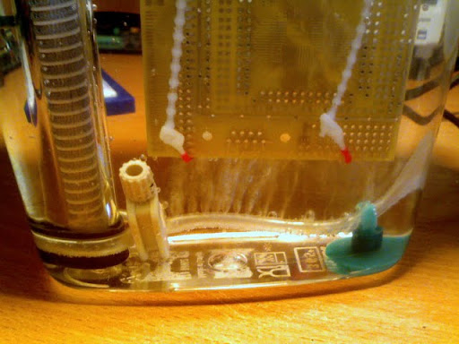

Новая версия:
Добавлена корзинка для печатных плат, прикрепленная к крышке. Аэратор перенесен вниз, под плату.
Крышку теперь проще снять, потому что не надо отсоединять аэратор:
Термометр переехал на крышку, потому что оказалось, что травильный раствор плохо сказывается на резиновых присосках.

Текущая версия:
Совершенно новый бульбулятор, дает хорошие мягкие пузыри и не брызгается.
Мой инженерный гений породил очередной вариант крепления платы. Адаптированный от Ротаспрея.

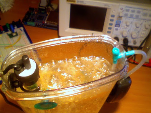

Можно травить в открытом виде, если кому-то так больше нравится:
Крепление при этом зацепляется за бортик на любой высоте:
Все остальное, как и прежде, только нагреватель на 300, а не на 200 ватт, и компрессор тоже в полтора раза мощнее.
